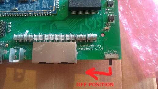

Si el LibreRouter tiene perilla de PoE-Pass me puedes confirmar que esté desactivado (asi es como debería venir de fabrica)?
La posición en off es como la siguiente imagen
Si, esta en posicion de off, hacia el lado de los conectores de ethernet.
Si lo pongo en on el rotuer se apaga y se quedan parpadeando una vez por segundo los leds PWR1, 2G_WLAN1 y P3_1000. Al volver a ponerlo en off vuelve a encender el router sin problemas (a parte del problema del gigabit ethernet). Estoy usando un alimentador de 12V y 2A, igual le falta potencia, pero me sorprende que chupe tanto si no hay otro router colgado del PoE-Pass.
Pues no debes ponerlo en ON con una computadora conectada al ethernet (ni LAN ni WAN) ya que esa energía se redirige hacia los puertos de red conectados!
Disculpa que no lo aclaré en el comentario anterior :frowning: , ya que esa energía podría dañar la placa de red de la computadora (dependiendo cómo sea la configuración de el transformador interno de la placa, no siempre se daña, pero en este caso parece que sí genera consumo por lo que cuentas).
Ya que estas, chequea que todos los routers tengan el PoE pass en OFF por las dudas.
